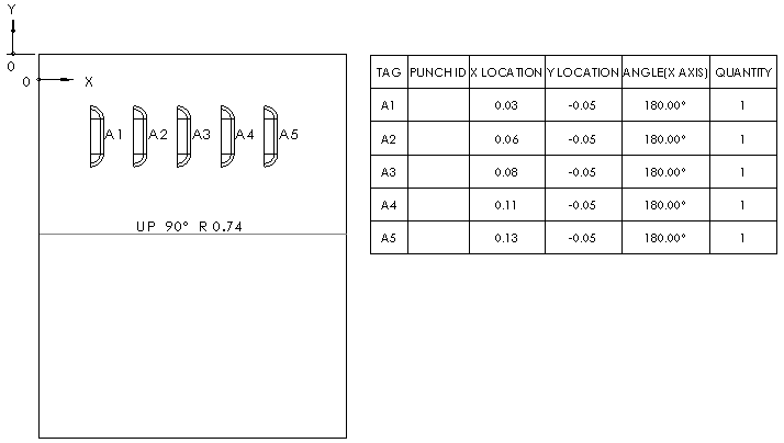

在工程圖中,您可以從鏡射或導出鈑金零組件的父系零組件復取鈑金資訊。
例如,如果您產生鏡射鈑金零件的工程視圖,則鏡射零件中的任何成形工具或特徵庫皆可於沖壓表格中取得。
產生導出零件時,您必須在插入零件 PropertyManager 中選擇鈑金資訊。
