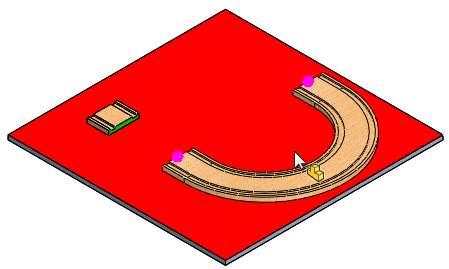

  4. 在 PropertyManager 中:
    1. 開啟文件中,選擇 turn
    2. 模型組態下,選擇 0 (迴轉)

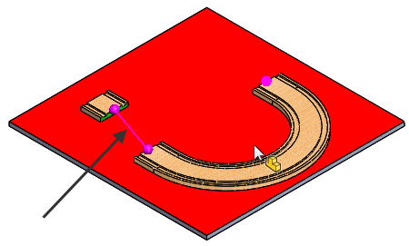

    3. 按照所示將附加有軌道的游標拖曳至圖面,但是不要放開。
  5. 將曲線軌道朝直線軌道拖曳,然後您會注意到,在將曲線軌道拖曳靠近直線軌道時,會出現磁性結合抓取線。

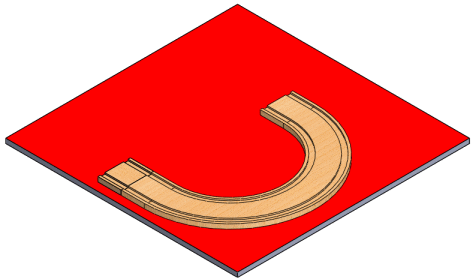

    若您在顯示抓取線時放開曲線軌道,軌道將會結合。
  6. 按一下釋放曲線軌道,使其抓取到直線軌道。
