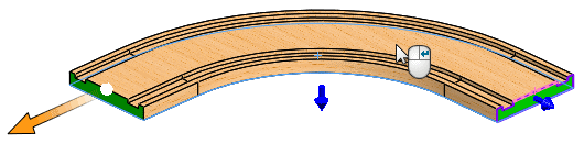

  3. 在圖面中,為地板平面選擇所示的面。
  4. 連接點下,選擇所示的邊線作為連接點
  5. 選擇所示的面作為連接方向
  6. 按右鍵,將連接器加入連接點

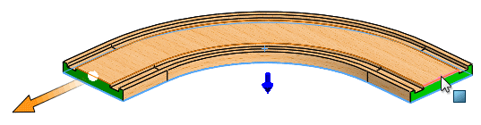

  7. 旋轉零件,然後為連接點選擇所示的邊線。
  8. 選擇所示的面作為連接方向

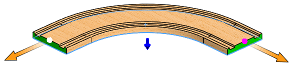

  9. 按一下加入連接點
  10. 按一下
    FeatureManager(特徵管理員) 設計樹狀結構經過更新之後,加入了包含地板平面連接器 1連接器 2發佈的參考
