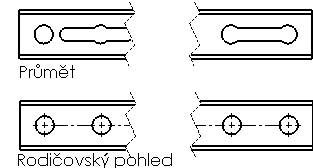

Vytisknout čáry přerušení v přerušeném pohledu. V přerušených pohledech se zobrazí čáry přerušení, které pokračují za hranu dílu.
Zarovnat přerušení s pohledem rodiče pro průmět Zarovná přerušení v průmětu s přerušením v nadřazeném pohledu.
