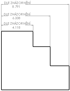

Rozmístit stejnoměrně lineárně/radiálně
Rovnoměrně rozmístí vybrané kóty, lineárně nebo radiálně, mezi nejbližší a nejvzdálenější vybrané kóty z dílu.
Zarovnat kolineárně
Zarovná vybrané kóty horizontálně, vertikálně nebo radiálně.
Chcete-li zarovnat kóty s určitou kótou, stiskněte klávesu Ctrl, zvolte kótu a pak vyberte zbývající kóty.

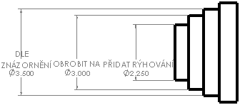

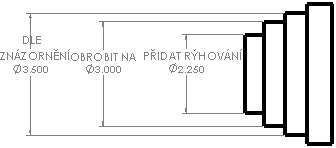

Zarovnat text kóty nahoru
Zarovná text vybrané lineární kóty nahoru.
Zarovnat text kóty dolů
Zarovná text vybrané lineární kóty dolů.
Zarovnat text kóty doleva
Zarovná text vybrané lineární kóty doleva.
Zarovnat text kóty doprava
Zarovná text vybrané lineární kóty doprava.
