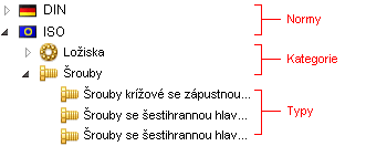

Levý panel
Strom Normy Toolbox v levém podokně uvádí kromě uživatelských složek a součástí, které definujete, také normy, kategorie a typy.
Na položky v levém podokně můžete klepnout pravým tlačítkem myši a v souborech ve složkách s normami, složkách s kategoriemi norem, složkách s typy součástí v kategorii nebo souborech jednotlivých součástí provést následující akce:
  • Vyjmout a vložit soubory se zachováním názvů souborů
  • Kopírovat a vložit soubory
  • Odstranit soubory
  • Vložit nové podsložky
  • Přidat nové soubory
Poklepáním na název souboru nebo složky je můžete přejmenovat.
