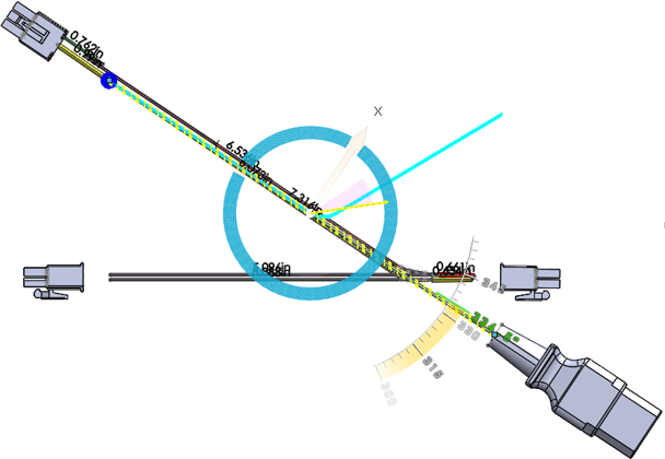

V nástroji Upravit narovnanou trasu můžete upravit komplexní narovnané trasy výrobního stylu s použitím zdokonalených nástrojů pro úpravy.
Nástroj Upravit narovnanou trasu můžete také otevřít z libovolné místní nabídky narovnané konfigurace ve stromu FeatureManager.
Byly vylepšeny následující aspekty:
- Dočasná grafika.
- Manipulátor pro změnu úhlu ohybu a poloměr ohybu.
- Výběr pevného bodu pro určení, jaká strana segmentu trasy se bude upravovat.
