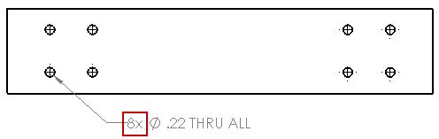

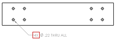

Počet instancí popisů děr pro zrcadlené díry
Když použijete nástroj Popis díry na pole děr, které obsahuje zrcadlení na stejném těle, bude počet instancí obsahovat zrcadlené díry.
