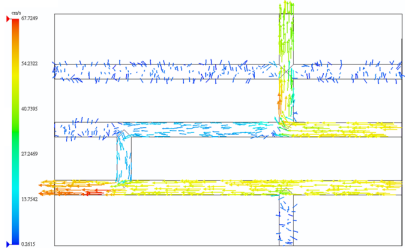

Pro modul analýzy Cool je k dispozici možnost řešení, která umožňuje simulaci chladicích okruhů s vícero vstupy a výstupy. Veškeré boční průchody bez vstupů nebo výstupů se považují za slepé ukončení. Vyberte možnost Coolant Flow Field (Pole toku chladiva) v části Boundary Conditions (Mezní podmínky).
Červená šipka: Vstup; Modrá šipka: Výstup; X: Slepý konec
Po dokončení analýzy Coolant Flow Field budou dostupné nové možnosti obrázku výsledků pro rychlost chladiva a tlak chladiva.
Rychlost systému chladiva

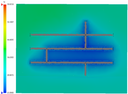

Teplota formy na konci chlazení
Doba otevření formy je zahrnuta do výpočtů řešiče Cool. Tím je zohledněn efekt cirkulace chladiva, zatímco je otevřena forma. Doba otevření formy je uvedena pod shrnutím Cycle Time (Doba cyklu) ve zprávě.
