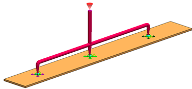

K dispozici je možnost, která automaticky definuje regulační ventily, abyste mohli předvídat dobu jejich otevření na základě toho, kdy dorazí přední čelo taveniny.
Vtoky s ventily se používají se systémy horkých žlabů k sekvenčnímu vstřikování plastů do více míst v dutině. Simulace aplikace Plastics pomáhá určit časovou sekvenci otevření jednotlivých ventilů. Tyto simulace jsou usnadněny dvěma možnostmi.
Ve správci PropertyManager v části Místo vstřikování klikněte na Automaticky přidat ventily, pokud chcete nechat program definovat regulační ventily na společném rozhraní mezi vtokovými kanálky a dutinami. Při aktivaci této možnosti již nemusíte ručně vybírat prvky sítě.
Pokud se vybere možnost Automaticky v části Rozsah otevření ventilů, bude se regulační ventil otevírat automaticky, když tavenina prochází vtokem. Pak si můžete prohlédnout odhadované časy otevření každého regulačního ventilu v souboru protokolu.
