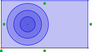

Postup vysunutí stínovaných obrysů skici:
  1. V režimu skici klikněte na Stínované obrysy skici (panel nástrojů Skica) nebo Nástroje > Nastavení skici > Stínované obrysy skici .
    Pomocí možnosti Stínované obrysy skici vypněte tento nástroj.
  2. Vytvořte skicu tří soustředných kruhů uvnitř obdélníku.
    Vnější kruh má nejsvětlejší a vnitřní kruh nejtmavší odstín modré.
  3. Klikněte na libovolný dílčí obrys entity skici a přetáhněte ho.
    Celá entita skici se přesune.
  4. Stiskněte Alt a klikněte na stínovanou oblast.
    Na kontextovém panelu nástrojů se zobrazí nástroj Přidat vysunutím .
  5. Klikněte na Přidání vysunutím.
  6. Nastavte možnosti ve správci PropertyManager a klikněte na .
    Stínovaná oblast se vysune.
