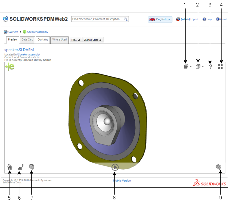

Grâce à la technologie de visualisation WebGL, SOLIDWORKS PDM Web2 permet un aperçu dynamique des fichiers SOLIDWORKS et eDrawings.
La page d'aperçu de eDrawings affiche des outils et une zone graphique.
1 Orientation des vues Affiche le modèle dans des vues standard, nommées ou en perspective.
2 Affichage Affiche le modèle dans des vues Image filaire, Contours ombrés ou Ombrées.
3 Aide Affiche les mouvements de la souris et les gestes de l'écran tactile pour faire pivoter, translater, zoomer et adapter le modèle à l'écran.
4 Plein écran Affiche l'aperçu dans la fenêtre de navigateur tout entière.
Cliquez à nouveau pour quitter le plein écran.
5 Réinitialiser Restaure le modèle ou la mise en plan à son état lors de l'ouverture.
Lorsque vous cliquez sur Rétablir, toutes les rotations, les translations, les déplacements de composants et les changements d'orientation sont annulés.
6 Vue éclatée Permet de contrôler l'étendue de l'éclatement avec un curseur.
7 Vues en coupe Permet de créer des plans de coupe transversale.
8 Animer les vues Anime le modèle.
9 Composants Cliquez à l'aide du bouton droit dans la zone graphique ou cliquez sur Composants pour :
Tout montrer
Montre tous les composants cachés.
Cacher/afficher
Masque le composant sélectionné ou affiche un composant masqué.
Transparent/Solide
Rend transparent un composant solide sélectionné, ou rend volumique un composant transparent.
Isoler
Cache tous les composants sauf celui sélectionné.
Les outils Vues en coupe, les Orientation des vues, Affichage et Animer les vues sont disponibles pour les fichiers de pièce et d'assemblage. Les outils Eclater et Composants sont disponibles pour les fichiers d'assemblage uniquement.
