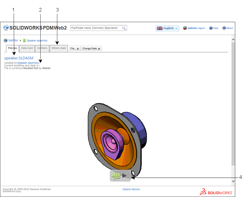

La page Aperçu affiche les fichiers bitmap pour les fichiers SOLIDWORKS et permet d'ouvrir un aperçu interactif à l'aide de la visionneuse WebGL. D'autres types de fichiers courants sont convertis en aperçu HTML qui ressemble à celui produit par l'application native pour le type de fichier.
Pour afficher la page d'Aperçu, effectuez l'une des actions suivantes dans la liste de fichiers :
  • Cliquez sur le lien de nom de fichier.
  • Placez le curseur de la souris au-dessus d'un nom de fichier, développez la flèche et sélectionnez Aperçu.
Onglet Aperçu
1 Lien de nom de fichier Cliquez sur un lien de nom de fichier pour télécharger un fichier.
2 Information de fichier Affiche l'emplacement du fichier, le statut d'archivage ou d'extraction, le flux de travail et l'état actuel.
3 Boutons d'action Les fonctions Fichier et Changer l'état sur la page d'Aperçu fonctionne de la même façon que les options de la page de la liste de fichiers ou de dossiers.
Pour plus de détails, voir Liste de fichiers ou de dossiers.
4 Icône d'aperçu améliorée Cliquez sur l'icône eDrawings, pour afficher l'aperçu eDrawings.
