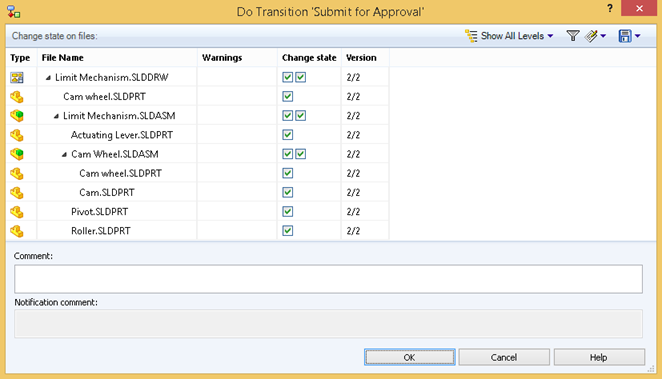

Miglioramenti della visualizzazione dell'albero dei riferimenti
SOLIDWORKS PDM visualizza un albero dei riferimenti migliorato con relazioni dipendenti.
Le finestre di dialogo Leggi, Imposta revisione, Esegui transizione (Cambia stato), Copia albero e Sposta albero e la scheda Contiene visualizzano l'albero dei riferimenti con un solo nodo per il file selezionato visualizzato nella parte superiore dell'albero.
La relazione dipendente è visualizzata con il nome del file in blu e una freccia rivolta verso l'alto.
Se il file di disegno selezionato ha più riferimenti, la relazione dipendente è visualizzata più volte nell'albero dei riferimenti.
