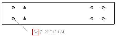

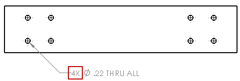

Numero di istanze di didascalie di fori per fori specchiati
Quando si usa lo strumento Didascalia foro su una ripetizione di fori che comprende uno specchio sullo stesso corpo, il numero di istanze include i fori specchiati.
