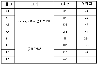

위치 정밀
단위 정밀 구멍 위치값 소수점 뒤에 올 자릿수를 선택합니다.
영숫자 컨트롤
구멍 테이블 태그 시퀀스로 사용할 글자나 숫자를 선택합니다.
A, B, C 문자를 사용한 구멍 태그 시퀀스가 우선합니다.
1, 2, 3 구멍 태그 시퀀스를 숫자로 정의합니다.

표시 소수점 자리가 단위에서 지정한 자릿수대로 표시됩니다.
제거 0이 표시되지 않습니다.
같은 태그 합치기 한 행에서 같은 태그를 가진 항목을 선택하여 합칩니다.
같은 구멍 크기 합치기 여러 행에서 같은 크기를 가진 구멍을 선택하여 합칩니다.
