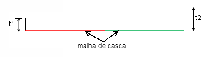

Posiciona a malha em uma superfície de referência definida por um valor de offset que é uma fração da espessura total. A imagem mostra o significado dos valores de offset positivos e negativos.
Por exemplo, para modelar cascas adjacentes com espessuras diferentes de maneira que suas faces inferiores fiquem alinhadas, você pode criar duas definições de casca e aplicar a opção superfície inferior para offset.
