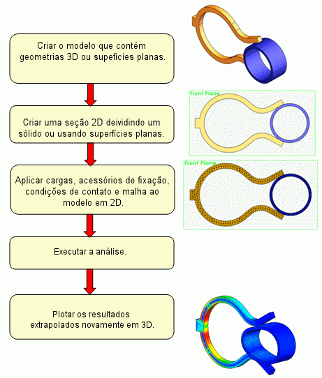

Você usa a opção de simplificação 2D quando define estudos do tipo estático, não linear, projeto de vaso de pressão, térmico e de projeto para modelos 3D apropriados.
O PropertyManager de Simplificação 2D gerencia a criação de seções 2D de geometrias 3D.
Você seleciona o tipo de opção de simplificação 2D a ser usado, cria uma seção 2D e define a profundidade da seção ou ou eixo de simetria.
Depois de executar estudo de simplificação 2D, você pode plotar os resultados em 3D.
A configuração de uma análise de simplificação 2D é semelhante à configuração de qualquer outro estudo.
