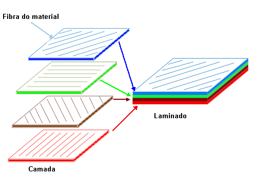

Normalmente, os laminados são empilhados com camadas em diferentes orientações. Você empilha os laminados com as camadas em diferentes orientações quando precisa otimizar a capacidade de carga em diferentes direções. Esse empilhamento é necessário, pois os laminados estão sujeitos a condições complexas de carregamento externo.
Quando você seleciona a linha de uma camada na tabela Camadas de casca composta, o programa realça o ângulo dessa camada na geometria por meio de listas. A direção de orientação das camadas de cada lâmina, que corresponde à direção X para as propriedades do material, é realçada na geometria. A direção Y é transversal à direção da fibra (na superfície) e a direção Z é normal à superfície da camada. As imagens mostram as direções X, Y e Z para os ângulos de camada 0º e 60º.
Uma tríade composta é mostrada no centro da face. A tríade tem quatro setas:
