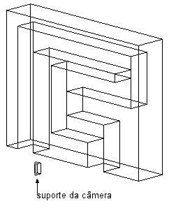

Movimento através de espaços fechados
Os recursos neste exemplo de animação são:
  • Posição da câmera e Ponto-alvo são fixados ao suporte da câmera.
  • Definir rolagem por seleção está selecionada, e a face superior do suporte da câmera é usada para controlar a Rotação da câmera.
  • O Campo de visão é ajustado para incluir uma área ligeiramente maior do que o tamanho do corte para exibir todas as quatro "paredes" durante a animação.
  • O suporte da câmera é oculto antes da reprodução.
  • O caminho segue os contornos do corte-extrusão que é oculto para criar um espaço fechado.
Vídeo: Movimento através de um espaço fechado
