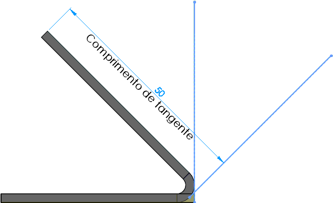

  • Ponto virtual externo PM_shm_Outer_Virtual_Sharp.gif, Ponto virtual interno PM_shm_Inner_Virtual_Sharp.gif, Dobra tangente PM_Tangent_Bend.gif. Especifica a origem da medida. Um ponto de esboço virtual cria um ponto de esboço no ponto de interseção virtual de duas entidades de esboço (Consulte Criar esboços virtuais). A opção de Dobra tangente é válida para dobras maiores que 90º e permite usar o comprimento de tangente de um flange como base para o cálculo do comprimento. Você pode digitar o comprimento da tangente sem usar cálculos adicionais.
