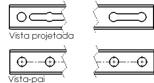

Alinhar quebras com a vista do pai para vista projetada Alinha as quebras na vista projetada com as quebras na vista pai.
