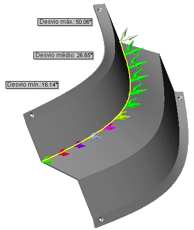

A ferramenta Análise de desvio é uma ferramenta de diagnóstico que calcula o ângulo entre as faces. É possível selecionar uma ou várias arestas. Elas podem ficar entre as faces de uma superfície ou em qualquer aresta de um sólido.
A análise é baseada no número de pontos de amostra selecionados ao longo das arestas. Você pode examinar as operações com falha ou com potencial de apresentar falhas em qualquer das seguintes situações:

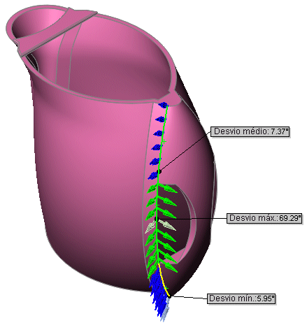

Moldes Investigue os problemas nas ferramentas de moldagem ao longo da linha de divisão do molde em conjunto com a ferramenta Análise de inclinação.
Análise de desvio ao longo das arestas de peças de molde
Filetes Identifique problemas potenciais ao longo das faces tangentes em que ocorre uma falha na operação de filete.
Realize uma varredura com arestas para aplicar filete
Requisitos de tangência Verifique as arestas de lofts, varreduras ou preenchimentos de superfície para saber se os requisitos de tangência são atendidos.
Desvio máximo Identifique as áreas de problema nas arestas de varreduras, lofts ou preenchimentos de superfície em que há desvio máximo.
Análise de desvio ao longo da aresta do loft utilizando esboços 3D
