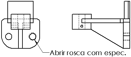

As representações de rosca descrevem os atributos de um furo específico, de maneira que você não precisa adicionar as roscas ao modelo. Uma representação de rosca representa o diâmetro interno (menor) de uma rosca em um ressalto ou o diâmetro externo de uma rosca em um furo, podendo incluir uma chamada de furo em desenhos.

  • As representações de rosca nos documentos de peça são inseridas automaticamente nas vistas de desenho. Uma chamada de rosca também é inserida se o documento de desenho estiver no padrão ANSI. (Você insere chamadas de rosca no PropertyManager Representação de rosca, mas elas são exibidas somente nos documentos de desenho.) As chamadas de rosca não são usadas nos padrões ISO, JIS ou em outros, mas você pode exibi-las com Inserir chamada no menu de atalho (leia o próximo parágrafo). Para inserir representações de rosca a partir de documentos de montagem nos desenhos, clique em Inserir > Itens do modelo e em Representação de rosca .
  • Nos desenhos, Inserir chamada é exibido no menu de atalho. Se uma chamada de representação de rosca está definida em na peça ou montagem mas não é exibida no desenho, você pode exibir a chamada selecionado este item do menu. Uma linha de chamada é anexada à rosca por padrão. A chamada é uma nota.
