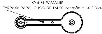

A ferramenta Chamada de furo insere dimensões de diâmetro acionadas aos furos criados pelo Assistente de Furação ou a recursos de corte circular.
Você obtém melhores resultados usando o Assistente de furação para criar furos.
As chamadas de furo estão disponíveis nos desenhos. Se uma dimensão de furo for alterada no modelo, a chamada será atualizada automaticamente.
As chamadas de furo usam as informações do Assistente de Furação quando você cria um furo com o Assistente de Furação. Os formatos predeterminados para os tipos do Assistente de furação são armazenadas no <install_dir>\solidworks\lang\ <language> \calloutformat.txt. Um segundo arquivo, calloutformat_2.txt, é uma versão simplificada. Você pode editar qualquer um dos arquivos. Se quiser usar o segundo arquivo, será preciso renomeá-lo como calloutformat.txt, que é o nome de arquivo ao qual o solidworks faz referência. Você pode definir o local da pasta predeterminada para Arquivo de formato de chamada de furo em Ferramentas > Opções > Opções do sistema > Locais de arquivos .
O número de instâncias será calculado na chamada de furo se um furo em um padrão linear ou circular for criado no Assistente de furação. No padrão JIS você pode alterar o indicador de número de instâncias para "x" ou "-".
Não é possível selecionar furos avançados para chamadas de furos ou tabelas de furos. Ao selecionar uma face, as tabelas de furos não incluem furos avançados.
Exemplos de chamada de furo
Uma chamada de furo usando informações do Assistente de Furação:
A mesma chamada de furo, mas definida pela geometria:
Um recurso de corte representando um furo. O recurso de corte precisa conter um esboço circular:
Você pode inserir tolerâncias e precisão nas chamadas de furo:
O eixo do furo deve ser normal à folha de desenho.
