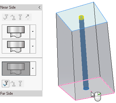

    O PropertyManager é aberto com o flyout do Lado mais próximo exibido.
  3. No PropertyManager, na guia Tipo, em Faces dos lados mais próximo e mais distante, selecione uma face.
    É exibida uma visualização temporária do furo. O local é temporário e baseado na sua seleção inicial na face. Você define a posição mais tarde.
  4. No flyout do Lado mais próximo, clique em Inserir elemento sob o elemento ativo para adicionar um elemento do Lado mais próximo ao furo avançado.
  5. No PropertyManager, em Faces dos lados mais próximo e mais distante, selecione Lado mais distante, em seguida, selecione a face oposta no modelo.
    O flyout do Lado mais próximo agora exibe dois elementos do Lado mais próximo. O flyout do Lado mais distante está ativo e contém um elemento. Uma barra separa os flyouts.

  1. No flyout do Lado mais próximo, selecione o elemento superior para ativá-lo. Que deve manter o tipo de furo como Rebaixado, mas modificar algumas definições.
  2. Em Especificação do elemento:
    1. Em Tipo, selecione Parafuso de tampa com cabeça de soquete sextavado.
    2. Em Tamanho, selecione 1/4.
    A visualização temporária do elemento do Lado mais próximo será atualizada.
  3. No flyout, clique em para ver o segundo elemento do Lado mais próximo e, em seguida, clique em Reto.
    Que deverá modificar as especificações para este elemento.
  4. Em Especificação do elemento:
    1. Em Tipo, selecione Folgas de parafuso.
    3. Para o Dimensionamento personalizado, defina a Condição final como Cego e a Profundidade como 1.
    A visualização será atualizada para mostrar o tamanho e a profundidade modificada para o elemento Reto.
