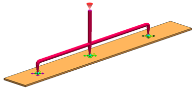

Uma opção define automaticamente as válvulas de controle para que você possa prever os tempos de abertura da válvula de controle com base na chegada da frente plástica.
Os pontos de injeção da válvula são usados com sistemas de canal quente para injetar plástico sequencialmente em diversos locais na cavidade. A simulação de plástico pode ajudar a determinar a sequência de sincronização para a abertura de cada válvula. Duas opções facilitam essas simulações.
No Injection Location PropertyManager, clique em Automatically Add Valves para deixar o programa definir válvulas de controle em interfaces comuns entre canais e cavidades. Não é mais necessário selecionar elementos da malha manualmente ao ativar essa opção.
Ao selecionar Automatic em Valve Open Range, a válvula de controle abre automaticamente quando a frente plástica passa o ponto de injeção. Então, é possível exibir os tempos de abertura prevista de cada válvula de controle no arquivo de log.
