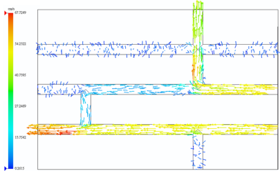

Após a conclusão da análise do Campo do fluxo do líquido de arrefecimento, as novas opções de plotagem de resultado ficam disponíveis para velocidade do líquido de arrefecimento e pressão da água.
Velocidade do sistema do líquido de arrefecimento

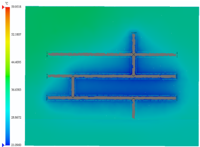

Temperatura do molde ao final do resfriamento
