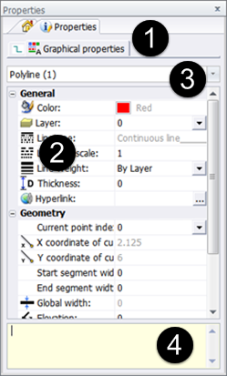

Melhoria gráfica do Painel de propriedades
A guia Propriedades gráficas mostra as propriedades gráficas de qualquer entidade, símbolo ou elemento de fio de CAD.
A guia Propriedades gráficas no Painel de propriedades permite separar o conteúdo de uma seleção. Ao selecionar uma entidade, símbolo, elemento de fio de CAD, todas as propriedades associadas são listadas com a entidade gráfica.
O Painel de propriedades pode ser encaixado nos painéis laterais.
Ao selecionar um grupo de entidades, todas as propriedades comuns são exibidas. Quando você seleciona entidades específicas, as propriedades relacionadas são exibidas. As propriedades incomuns ficam ocultas. Alterar as propriedades incomuns não afeta a entidade de CAD, pois ela é acionada no nível do aplicativo.
A guia Propriedades gráficas inclui:
Item Descrição
1 Guia Propriedades gráficas no Painel de propriedades.
2 Ícones gráficos correspondentes à propriedade listada.
3 Menu suspenso que lista o conteúdo separado ou várias entidades da seleção, o que permite que você escolha um grupo de objetos para editar.
4 Informações de dica da ferramenta, como o porquê de algumas propriedades ficarem acinzentadas ou não poderem ser editadas.
