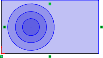

  2. Esboce três círculos concêntricos dentro de um retângulo.
    O círculo mais externo tem o tom mais claro de azul e o círculo mais interno tem o tom mais escuro.
