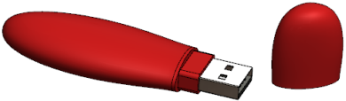

  1. Abra a letra de unidade:\Users\Public\Public Documents\SOLIDWORKS\SOLIDWORKS 2017\whatsnew\model_display\usb_drive1\usb_drive1.sldasm.
  2. Na árvore de projeto do FeatureManager, clique com o botão direito em usb_case1 e depois em Open Part .
  3. Adicione um estado de exibição chamado Barcode e personalize-o:
    1. Clique em no topo da árvore de projeto do FeatureManager.
      O Painel de exibição aparece.
    2. Clique com o botão direito no Painel de exibição e clique em Adicionar estado de exibição .
    3. Digite Barcode para o nome do campo que aparece na parte superior.
    4. Selecione a guia DisplayManager .
    5. Clique em Exibir decalques e depois em Abrir biblioteca de decalques.
    6. No Painel de tarefas, arraste o decalque de Código de barras até Case_body.
      Quando você arrasta o decalque e posiciona-o em seu componente, um manipulador aparece acima do decalque. Você pode alterar a direção e o alinhamento do decalque usando o manipulador.
    7. No PropertyManager de Decalque, em Estados de exibição, selecione Este estado de exibição e clique em .
    8. Na área de gráficos, clique com o botão direito e clique em Edit Scene.
    9. No Painel de tarefas, clique em Cenas de apresentação e arraste a cena Plano de fundo de cozinha até a área de gráficos.
    10. Clique em .
  4. Adicione outro estado de exibição chamado Desenvolvido_com_SOLIDWORKS e personalize-o.
    1. Clique com o botão direito em Display Pane e depois em Add Display State .
    2. Digite Designed_with_SOLIDWORKS para o nome do campo que aparece na parte superior.
    3. No DisplayManager, clique com o botão direito em barcode1 e depois em Delete.
    4. No PropertyManager de Decalques, clique em Abrir biblioteca de decalques.
    5. No Painel de tarefas, arraste o decalque Desenvolvido com SOLIDWORKS até o Case_Body.
    6. No PropertyManager de Decalque, em Estados de exibição, selecione Este estado de exibição e clique em .
    7. Na área de gráficos, clique com o botão direito e clique em Edit Scene.
    8. No Painel de tarefas, clique em Cenas de apresentação e arraste a cena Plano de fundo de fábrica até a área de gráficos.
    9. Clique em .
  5. Na guia ConfigurationManager , em Display States, clique duas vezes em Barcode e em Designed_with_SOLIDWORKS para alternar entre os estados de exibição.
  6. No CommandManager de Render Tools, clique em Display States Target .
    A caixa de diálogo Estado de exibição alvo é aberta.
    Quando você alterna entre estados de exibição, o estado de exibição ativo é selecionado na caixa de diálogo Estado de exibição alvo. Isso é útil para apagar ou personalizar decalques e cenas no estado de exibição ativo.
