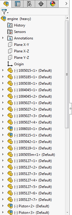

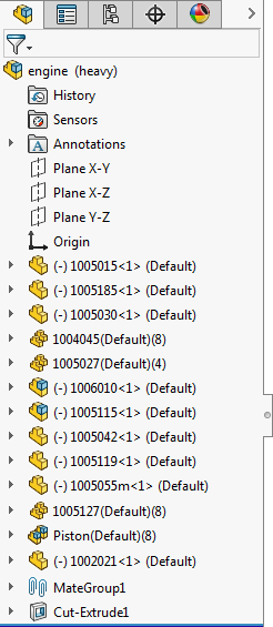

Na Árvore de projeto do FeatureManager, você pode agrupar automaticamente os mesmos componentes com a mesma configuração em uma estrutura de pastas.
O agrupamento pode diminuir muito o comprimento da Árvore de projeto do FeatureManager e facilitar a busca por componentes, especialmente em montagens grandes.
Na Árvore de projeto do FeatureManager, clique com o botão direito do mouse na montagem de nível superior e clique em .
Componentes desagrupados |
Componentes agrupados |
