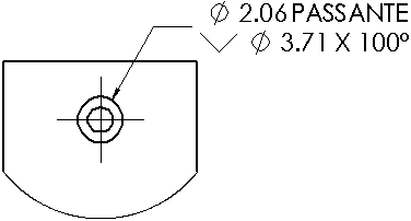

    Definição de um furo escareado passante:
    COUNTERSINK-THRU=<MOD-DIAM> <hw-thruholedia> <hw-thru>;\
    <HOLE-SINK><MOD-DIAM> <hw-csdia> X <hw-csang>

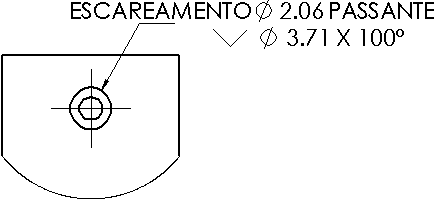

  2. Modifique a definição.
    Neste exemplo, o texto C'SINK e um espaço são adicionados antes do símbolo <MOD-DIAM>:
    COUNTERSINK-THRU=C'SINK <MOD-DIAM> <hw-thruholedia> <hw-thru>;\
