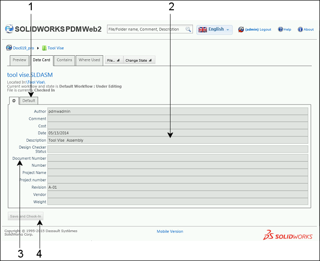

Страница "Карта данных"
На странице "Карта данных" отображаются переменные и значения карты для выбранного файла.
Чтобы открыть страницу Карта данных, выполните одно из следующих действий.
  • Нажмите на ссылку с именем файла и выберите вкладку Карта данных.
  • Наведите курсор мыши на имя файла, разверните стрелку и выберите Карта данных.
Вкладка "Карта данных"
1 Вкладки "Карта данных" Отображает вкладку для каждой конфигурации, связанной с файлом.
2 Поля значений переменной Отображает значения переменной:
  • Элементы управления с типом данных "Да/нет" представлены в виде флажков.
  • Элементы управления с текстовым типом данных представлены в виде 1 или 0.
  • Элементы управления типа "переключатель" отображаются как раскрывающийся список.
Web2 не поддерживает другие элементы управления, включая вкладки, рамки, изображения, окна выбора, поля даты и логика элемента управления.
3 Имена переменных Имена переменных, определенные на карте данных для выбранного файла, отображаются в алфавитном порядке.
Имена переменных можно изменить с помощью функции псевдонимов. Для получения дополнительных сведений см. Руководство по установке SOLIDWORKS PDM.
4 Сохранить и зарегистрировать Сохраняет и регистрирует изменения переменных карты данных.
