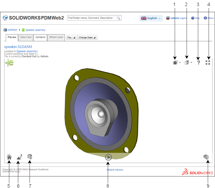

С помощью технологии просмотра WebGL программа SOLIDWORKS PDM Web2 позволяет динамически просматривать файлы SOLIDWORKS и eDrawings.
Страница предварительного просмотра eDrawings отображает инструменты и графическую область.
1 |
Ориентация видов |
Показывает модель в стандартном, именованном или перспективном виде. |
2 |
Отображение |
Отображает модель в каркасном виде, с затененным корпусом или в закрашенном виде. |
3 |
Справка |
Отображает жесты мыши и экрана для вращения, панорамирования, масштабирования и установки модели по ширине экрана. |
4 |
Полный экран |
Отображает предварительный просмотр в рамках всего окна браузера. Нажмите снова для выхода из полноэкранного режима.
5 |
Сброс |
Возврат модели или чертежа к состоянию при открытии. При выборе команды Сброс все вращения, панорамирования, перемещения компонентов и изменения ориентации отменяются.
6 |
Разнести |
Позволяет контролировать степень разнесения с помощью регулятора. |
7 |
Разрезы |
Создает плоскости поперечных сечений. |
8 |
Анимация Видов |
Анимация модели. |
9 |
Components |
Нажмите правой кнопкой мыши в графической области или выберите раздел Компоненты.
Просмотреть все
Отображение всех скрытых компонентов.
Отобразить/скрыть
Скрытие выбранного компонента или отображение скрытого компонента.
Прозрачный/Непрозрачный
Преобразование выбранного компонента твердого тела в прозрачный или прозрачного компонента в твердое тело.
Изолировать
Скрытие всех компонентов, за исключением выбранного.
Инструменты Разрезы, Ориентация видов, Отображение и Анимация видов доступны для файлов деталей и сборок. Инструменты Разнести и Компоненты доступны только для файлов сборки.
