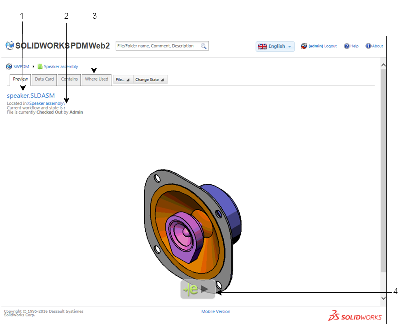

Страница предпросмотра
На странице предпросмотра отображаются растровые изображения для файлов SOLIDWORKS. Также здесь можно запустить интерактивный предварительный просмотр с помощью инструмента WebGL. Другие распространенные типы файлов преобразуются в формат HTML для предварительного просмотра, который выглядит почти так же, как файлы в исходном приложении, используемом для данного типа файлов.
Для отображения страницы Предварительный просмотр выполните одно из следующих действий в списке файлов:
  • Нажмите на ссылку с именем файла.
  • Наведите курсор мыши на имя файла, разверните стрелку и выберите Предварительный просмотр.
Вкладка «Предварительный просмотр»
1 Ссылка "Имя файла" Нажмите на ссылку с именем файла, чтобы скачать файл.
2 Информация о файле Показывает расположение файла, статус "зарегистрирован/разрегистрирован", рабочий процесс и текущее состояние.
3 Кнопки действий Параметры Файл и Изменить состояние на странице Предварительный просмотр аналогичны параметрам на странице списка файлов и папок.
Для получения дополнительной информации см. Список файлов и папок.
4 Значок "Улучшенный предпросмотр" Нажмите на значок eDrawings , чтобы открыть файл для предварительного просмотра в eDrawings.
