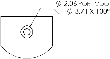

Modificación del formato de anotación de taladro
Puede modificar el formato de anotación de taladro editando el archivo de definición de formato de anotación de taladro, calloutformat.txt.
A continuación se muestra un ejemplo de la edición de calloutformat.txt.
Utilice el código de la biblioteca de símbolos para colocar símbolos y ordenarlos en la definición de cada tipo de taladro del asistente. Por ejemplo, <MOD-DIAM> crea un símbolo de diámetro. El final del archivo contiene descripciones de texto de las variables.
*Las variables válidas del Asistente para taladro son las siguientes:
*VARIABLE
  • *<hw-type>
  • *<hw-std>
  • *<hw-fsttyp>
  • *<hw-fstsze>
  • *<hw-cbdepth>
  • *<hw-cbdia>
  • *<hw-cdrlang>
  • *<hw-cdrldepth>
  • *<hw-cdrldia>
  • *<hw-csang>
DESCRIPCIÓN*
  • Type
  • Estándar
  • Tipo de cierre
  • Tamaño del cierre
  • Profundidad de refrentado
  • Diámetro de refrentado
  • Ángulo de perforado hasta intermedio
  • Profundidad de perforado hasta intermedio
  • Diámetro de perforado hasta intermedio
  • Ángulo de avellanado
Para utilizar el archivo de definición:
  1. Busque el tipo de taladro que desea.
    Definición de un avellanado a través de un taladro:
    COUNTERSINK-THRU=<MOD-DIAM> <hw-thruholedia> <hw-thru>;\
    <HOLE-SINK><MOD-DIAM> <hw-csdia> X <hw-csang>

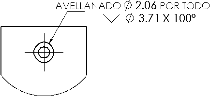

  2. Modifique la definición.
    En este ejemplo, se agrega el texto C'SINK y un espacio antes del símbolo <MOD-DIAM>:
    COUNTERSINK-THRU=C'SINK <MOD-DIAM> <hw-thruholedia> <hw-thru>;\
