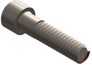

Roscas recortadas
Puede alinear las roscas con caras finales. Un corte de rosca se extiende y se corta de forma que coincida con la cara final. Una extrusión de rosca se corta para que coincida con la cara final. En el PropertyManager, en Opciones de rosca, Seleccione Recortar con la cara inicial y Recortar con la cara final.

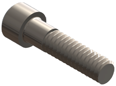

Antes del recorte
Después del recorte

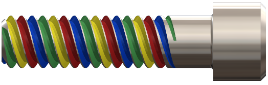

Múltiples inicios
Las roscas pueden tener múltiples inicios. En el PropertyManager, en Opciones de rosca, seleccione Múltiples inicios. Defina el número de inicios para establecer la cantidad de veces que se crea la rosca en una matriz circular con separación uniforme alrededor del taladro o el eje. La imagen muestra una rosca con cuatro inicios con un color diferente por rosca.
El valor del paso de rosca debe permitir múltiples inicios sin causar roscas cruzadas que intersectan consigo mismas. En el ejemplo, el paso de rosca de la rosca amarilla es lo suficientemente ancho para permitir que las roscas verde, azul y roja se puedan anidar en su interior.
