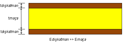

  • Sandviç kompozit, üç katmandan oluşan özel bir simetrik lamina örneğidir. Bükme yüklerine karşı daha yüksek dirence gerek duyulan durumlarda bu laminaları kullanın. Dış taraflardaki iki katın ortadaki kattan daha sert, daha mukavemetli ve daha ince olması önerilir.
    Maça, toplam kütlenin azaltılması için genellikle daha hafiftir ve ciltlerin kaymasına direnmek için yüksek bir yırtılma elastisite modülüne sahiptir.
