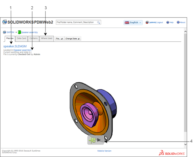

预览页面
预览页面将显示 SOLIDWORKS 文件的位图,且能够使用 WebGL 查看器开始交互式预览。 其他常用文件类型将转换为与文件类型的本地应用程序相同的 HTML 预览。
要显示预览页面,请在文件列表中执行以下操作之一:
  • 单击文件名链接。
  • 将鼠标指针悬停在某个文件名上,展开箭头并选择预览
预览标签
1 文件名链接 单击文件名链接以下载文件。
2 文件信息 显示文件位置、检入或检出状态、工作流程以及当前状态。
3 操作按钮 预览页面上的文件更改状态选项与文件或文件夹列表页面上的选项功能相似。
有关详细信息,请参阅文件或文件夹列表
4 增强的预览图标 单击 eDrawings 图标 以查看 eDrawings 预览。
