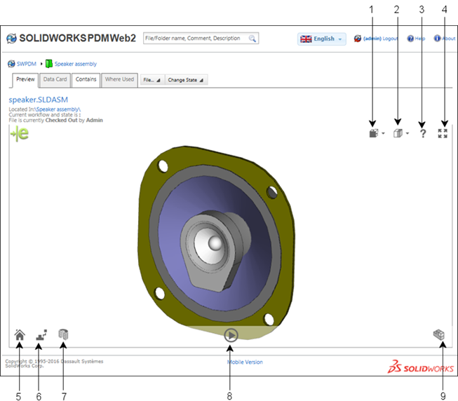

使用 WebGL 查看技术,SOLIDWORKS PDM Web2 允许您动态预览 SOLIDWORKS 和 eDrawings 文件。
eDrawings 预览页面将显示工具和图形区域。
1 |
视图方向 |
以标准、已命名或透视图显示模型。 |
2 |
显示 |
以线架图、上色轮廓或上色视图显示模型。 |
3 |
帮助 |
显示要旋转、平移、缩放的鼠标笔势和触摸屏笔势,然后调整模型大小以适应屏幕。 |
4 |
全屏 |
在整个浏览器窗口中显示预览。 再次单击以退出全屏。
5 |
重置 |
将模型或工程图返回到其打开的状态。 当您单击重置时,所有旋转、平移、零部件移动和方向更改全都将撤消。
6 |
爆炸 |
允许您使用滑块控制爆炸的范围。 |
7 |
剖面视图 |
生成横断面基准面。 |
8 |
动画视图 |
动画该模型。 |
9 |
零部件 |
右键单击图形区域或单击零部件以:
显示全部
显示所有隐藏零部件。
隐藏/显示
隐藏选定的零部件或显示隐藏的零部件。
透明/实体
使选定实体零部件透明或使透明零部件再次变成实体。
孤立
隐藏除选定零部件外的所有零部件。
剖面视图、视图方向、显示和动画视图工具适用于零件和装配体文件。 爆炸和零部件工具仅适用于装配体文件。
