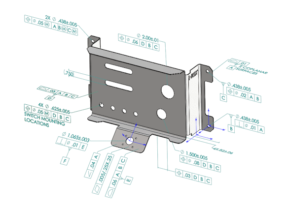

您可以使用现有 SOLIDWORKS 零件和装配体文件(*.sldprt*.sldasm)创建完整检验报告。
当您打开包含 3D 注解或产品制造信息 (PMI) 的 SOLIDWORKS 零件或装配体时,您可以创建新的检验项目并为检验清单提取所有信息。
要从 SOLIDWORKS 零件或装配体创建检验报告:
  1. 单击新建检验项目 (CommandManager)。
  2. 选择项目设置和提取设置。
使用各个复选框来设置项目。 例如,您可以包括或排除尺寸注释GD&T孔标注,然后 SOLIDWORKS Inspection 会将零件序号添加到 PMI。 然后质量检验人员可以参考检验电子表格和 3D 模型来了解需要检验的特性。

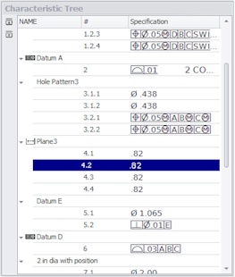

您可以使用自动手动提取模式。
检验特性将被列示在特性树中。 您可以修改特性属性以包括诸如操作、分类和检验方法等其他信息。 此外,您可以对其重新排序。
