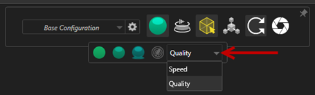

快速光线跟踪模式开关
SOLIDWORKS Visualize 2018 包括快速模式切换开关: 速度品质。 您可以从主工具栏访问此开关。
速度: 它是在视口中进行最快交互的建议选项。
  • 由于移除了自身阴影和耗时的反射,这种新的快速渲染设置能够以几乎比之前版本快两倍的速度完成渲染。
  • 这是无玻璃、透明塑料或其他透明对象的项目的理想选择。
品质: 它是最终渲染的建议选项。
  • 此新的快速渲染模式实际上比之前的快速渲染模式更为现实和先进。 此模式可以提供一些在精确模式下能够提供的逼真特征,同时又具有快速模式所能提供的更快的光线跟踪速度。
  • 此新的快速模式使得能够在越来越多的项目中更大程度地利用快速光线跟踪模式。 只有内部布景需要使用精确光线跟踪模式。

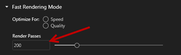

设置快速光线跟踪模式的默认传递次数
借助用于在“速度”和“品质”之间进行切换的快速模式切换开关,您可以使用一个选项来设置“快速”渲染模式的渲染传递次数的默认数值。 单击 工具 > 选项 > 3D 视口 > 快速渲染模式
由于某些快速模式渲染仍然比较嘈杂,因此您可以使用此设置来调整快速模式渲染传递次数的默认数值以减少最终快速模式渲染中的任何可见嘈杂。
一旦达到此数值,累积过程就将停止。 较小值会使渲染时间缩短,但是可能会产生嘈杂图像。 默认数值对于大多数项目都足够。
如果您选择快速模式,则在进行脱机渲染时所使用的设置是您在视口中选定的快速模式设置(速度品质)和渲染传递次数计数。
