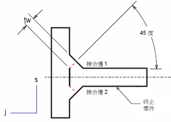

圓角熔接的設計限制(歐洲標準) 熔接的大小是根據 Eurocode EN 1993-1-8: 2002, Paragraph 4.5.3 來決定。 熔接牽引如所示變成熔接喉部的座標。熔接喉部的區域是集中於根部的。 熔接接合的自由體圖表 經由熔接喉度的自由體圖表 對於在熔接接合座標中的橫向負載 對於在熔接喉部座標中的橫向負載 被熔接單位長度所傳達的力變成與熔接縱軸平行及橫向的分量,及與熔接喉部平面垂直與橫向的分量。 如果下列的公式同時被滿足,則圓角熔接的拘束是足夠的: 其中︰ fu 是較弱接合零件的最大抗拉強度 根據 此表格,βW 是適當的相關係數。 根據 此表格,γΜ2 是部分安全係數。 是垂直於喉部的正向應力 是垂直於熔接軸的剪應力(在喉部平面上) 是平行於熔接軸的剪應力(在喉部平面上) 是平行於熔接軸的正向應力。 當確認熔接拘束時並不考慮。 上層主題邊線熔接連接器 PropertyManager 相關概念 單邊熔接的離心彎曲力矩計算 相關參考 圓角熔接的相關係數 βw (歐洲標準) 接合的部分安全係數 γΜ (歐洲標準)
