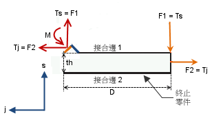

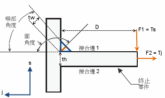

單邊熔接的離心彎曲力矩計算 對於單邊的熔接,如果拉伸力被垂直轉移至熔接的縱軸上,則會考慮局部的離心力。在此狀況中,拉伸力會在熔接喉部產生一個彎曲力矩。 在熔接喉度的自由體圖表 由於接合負載不對稱而在熔接喉部導致的總彎曲力矩: Mw = F1 x D M = Mw-Tj x (th +tw sin(喉部角度))/2 請同時參閱邊線熔接定義以了解熔接名詞的解釋。 上層主題邊線熔接連接器 PropertyManager 相關概念 圓角熔接的設計限制(歐洲標準) 邊線熔接定義 相關參考 圓角熔接的相關係數 βw (歐洲標準) 接合的部分安全係數 γΜ (歐洲標準)
