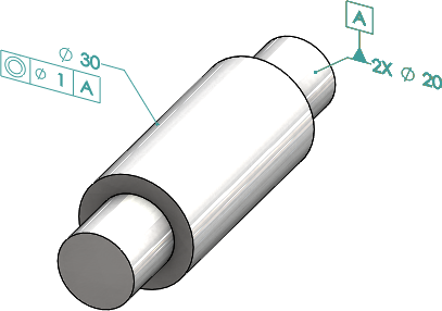

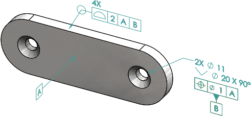

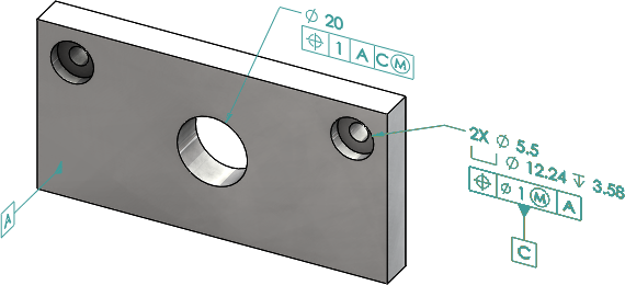

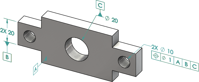

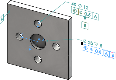

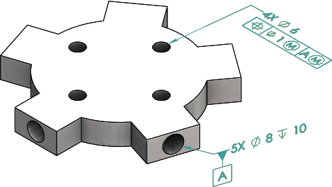

複製排列的基準 您可以將基準指定給鑽孔複製排列、其間有間隙的同軸心鑽孔、寬度複製排列及同軸心填料。 您可以使用柱孔及錐孔將基準產生為個別特徵或複製排列。 用來作為次要基準的四孔複製排列 用來作為次要基準的兩同軸心鑽孔複製排列 用來作為主要基準的五孔徑向複製排列 用來定義基準 A 的兩個填料特徵 用來定義基準 B 的兩個寬度特徵 用來定義基準 C 的兩個柱孔 用來定義基準 D 的兩個錐孔 上層主題DimXpert 相關概念 DimXpert 註記的 3D PMI 比較增強功能 自動產生扣件組合件的 DimXpert 註記 可自訂的 DimXpert 一般公差 顯示組合件中的零組件階層 DimXpert 註記 一般輪廓公差
