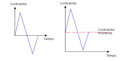

L'amplitude de la contrainte alternée pour un cycle de contrainte correspond à la moitié de l'amplitude de contrainte du cycle. La proportion d'endommagement provoquée par un cycle de contrainte dépend non seulement de la contrainte alternée, mais également de la contrainte moyenne. Par exemple, les deux cycles ci-dessous possèdent la même contrainte alternée, mais, parce que leur contrainte moyenne est différente, ils provoquent une quantité d'endommagement différente.

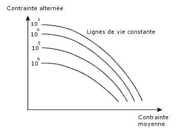

Le diagramme suivant (diagramme de Haigh) illustre l'effet des contraintes moyennes sur les cycles de rupture.
