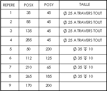

Contrôle alpha/numérique
Spécifiez si les perçages sont identifiés par des repères alphanumériques (A, B, C...) ou numériques (1, 2, 3...). Dans les repères alphanumériques, la lettre désigne une taille de perçage spécifique et le numéro une occurrence de perçage. Utilisez Commencer à pour spécifier la lettre ou le chiffre de départ.
Les notes correspondantes dans la vue changent en fonction des modifications apportées à la table.
A, B, C...
1, 2, 3...

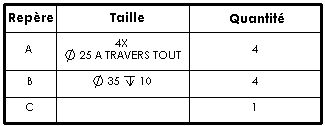

Combiner les repères identiques Combine les lignes contenant des repères identiques et les perçages de même taille. Les valeurs d'emplacement des colonnes sont supprimées. Cette option supprime les colonnes de position POSITION X et POSITION Y.

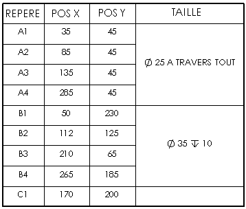

Combiner les tailles identiques Disponible uniquement si la case à cocher Combiner les repères identiques est désactivée. Combine les cellules relatives aux perçages de même taille. Les valeurs d'emplacement des colonnes sont conservées.
