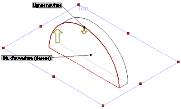

  • La normale d'une ou plusieurs faces latérales adjacentes à l'arête et aux faces subissant la dépouille est presque perpendiculaire à la Direction d'ouverture. Avec ce type de modèle et de condition, sélectionnez la case à cocher Permettre un angle réduit lorsque l'angle maximum entre la direction d'ouverture et la normale de la face inclinée, plus d'angle de dépouille, est supérieur ou égal à 90°.
La flèche bleue verticale représente la Direction d'ouverture (plan du dessus). La flèche rouge représente la surface normale à l'angle maximum dans la direction d'ouverture.
Lorsque la somme de l'angle obtenue en additionnant l'angle maximum et l'Angle de dépouille est supérieure ou égale à 90°, activez la case à cocher Permettre un angle réduit pour créer la dépouille.
Dépouille appliquée (Angle de dépouille de 25°). Dans l'image ci-dessus, le même angle de dépouille (25°) est appliqué. Cependant, le résultat est amélioré en appliquant une face décalée et en affichant une courbure sur celle-ci.
Dans cet exemple, l'angle de dépouille vers les extrémités étroites de la face dépouillée est plus petit que l'angle de 25° spécifié pour créer la dépouille.
