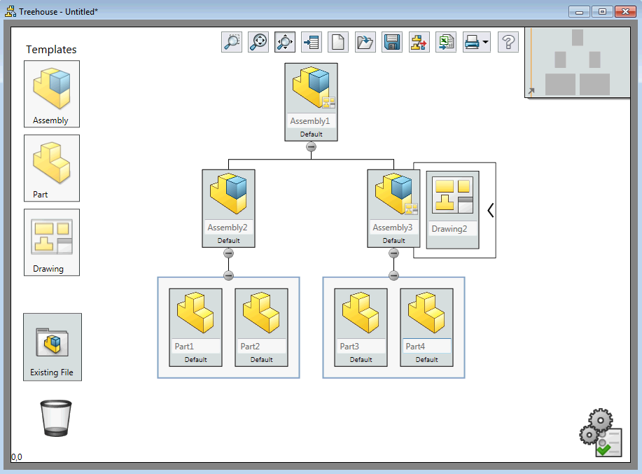

Avec Treehouse, vous pouvez configurer votre hiérarchie d'assemblage SOLIDWORKS dans une interface utilisateur graphique avant de commencer à créer vos modèles dans SOLIDWORKS. Vous pouvez également utiliser Treehouse pour ajouter à une structure de fichiers existante.
Pour exécuter Treehouse :
Dans Windows, cliquez sur Démarrer > SOLIDWORKS version > Outils SOLIDWORKS > SOLIDWORKS Treehouse version.
Dans Treehouse, vous pouvez :
  • Faire glisser des noeuds de pièce, d'assemblage et de mise en plan dans la zone graphique pour créer une structure de fichiers.
  • Modifier les propriétés de fichier.
  • Ajouter des configurations.
  • Supprimer des composants et des occurrences de composant.
  • Faire glisser des documents existants dans Treehouse à partir de l'Explorateur Windows.
